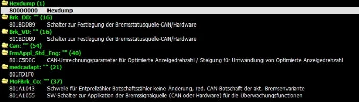

I'm starting to think is my ECU. Just did a backup of the flash opened in WinOLS with the Damos file and there are some diferences comparing with several tiguans and passats.
Translations:
Schalter zur Festlegung der Bremsstatusquelle-CAN/Hardware -> Switch for defining the brake status source CAN / hardware
SW-Schalter zur Applikation der Bremssignalquelle (CAN oder Hardware) für die Überwachungsfunctionen -> SW switch for application of the brake signal source (CAN or hardware) for the monitoring functions
Schwelle für Entprellzähler Botschaftszähler keine Änderung, red. CAN-Botschaft der akt. Bremsenvariante ->Threshold for debounce counter Message counter no change, red. CAN message of the act. Brake variant
