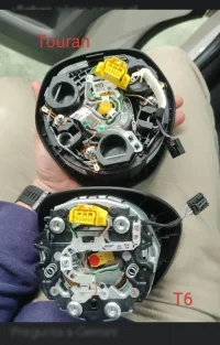

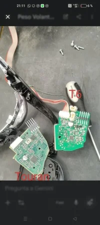

Hello everyone,
I own a T6 Generation Six (year 2019, CXEC 199 HP engine, DSG) and I have tried to swap the steering wheel for one from a Touran. The button clusters look identical and have the same functions, including ACC, but the new steering wheel also has additional paddle shifters.
Current status:
  • Coding: I have activated the paddle shifters via VCDS, and they work perfectly.
  • Functions: Menu navigation and volume control on the radio work flawlessly.
  • Problems: The ACC, the horn, and the Start-Stop system are throwing error messages.
I have already tried to swap the internal wiring harness (connection from the airbag to the buttons). Although the buttons look the same from the top, they differ on the back in shape and mounting, so the wiring harness does not fit.
My question: Has anyone encountered this problem before? Do you know if the wiring can be adapted with some DIY ("brico") work, or if there is a specific pinout I should check?
Thanks in advance!

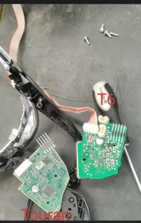

This last photo is of the Touran's steering wheel. The buttons on the outside are identical.
Hallo. Entschuldigen Sie bitte meine etwas eingerosteten Deutschkenntnisse. Ich habe das online übersetzt. Stammt Ihr neues Lenkrad aus einem Touran, der das gleiche Lenkrad wie der T6.1 (ab 2019) verwendet? Falls ja, wird es nicht funktionieren. Der T6 verwendet eine andere Technologie als der neuere T6.1. Theoretisch benötigen Sie also ein Lenkrad aus einem Touran, das ungefähr dem Baujahr Ihres T6 entspricht. Ich könnte mich irren, aber ich habe schon mehrere Lenkräder gewechselt, und alle haben funktioniert, weil ich Lenkräder aus dem gleichen Baujahr verwendet habe.
Nachtrag: Wie man auf Ihren Bildern sieht, stammt der Airbag aus einem neueren Touran. Wie ich oben schon erwähnt habe, bezweifle ich, dass das passt. Sie benötigen ein Lenkrad aus einem Touran des gleichen Baujahrs. Ihr Airbag sieht aus wie das rautenförmige Modell der neueren Ausführung, genau wie beim T6.1.
Hello. Please excuse my somewhat rusty German. I translated this online. Is your new steering wheel from a Touran that uses the same steering wheel as the T6.1 (from 2019 onwards)? If so, it won't work. The T6 uses different technology than the newer T6.1. So, theoretically, you need a steering wheel from a Touran that's roughly the same year as your T6. I could be wrong, but I've replaced several steering wheels, and they all worked because I used steering wheels from the same year.
Edit: As you can see in your pictures, the airbag is from a newer Touran. As I mentioned above, I doubt it will fit. You need a steering wheel from a Touran of the same year. Your airbag looks like the diamond-shaped model of the newer version, just like in the T6.1.
Thanks for the help. You're right, I bought the steering wheel online and trusted the AI too much. It's a shame because I got it for a good price and the wheel is practically new. I tried swapping the wiring harness, but it's incompatible, so I gave up and put the original one back in. I'll have to buy a compatible one.
