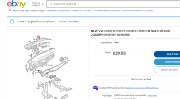

vw t6 scuttle panel :
vw t6 plenum chamber
