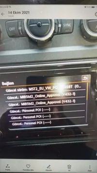

please someone help
hello, to get the vehicle menu I have to have fec / swap code 60100, and then what should I enable in the car_function_adaptation_gen 2 menu? Thank you

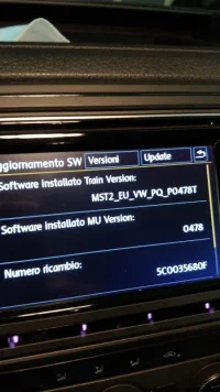

si, ma non funziona, non ho l'icona del veicolo nell'elenco.
Salve, non ho un pulsante di selezione, non ho affatto un'icona del veicolo nell'elenco
Pubblico le foto il prima possibile. Come posso generare admap con obd11? Grazie per l'aiuto
